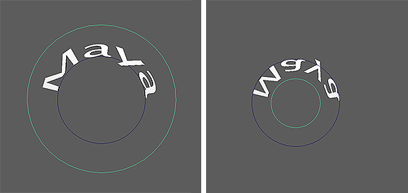

目标(Aim)
指定所变形对象的方向。选项包括:
- 自动法线(Auto Normals):根据法线自动确定如何设置网格的方向。
- 曲线法线(Curve Normals):在每个控制点上沿曲线的法线设置网格的方向。
- 目标曲线(Aim Curve):将网格的方向设置为朝向指定曲线。
目标曲线模式(Aim Curve Mode)
指定当“目标”(Aim)设置为“目标曲线”(Aim Curve)时,将使用目标曲线的哪个方面确定几何体的方向。选项包括:
- U 值(U Value):对输入曲线和目标曲线的相应 U 值进行采样,然后使用其间的线作为几何体的上方向向量。这种求值方法的速度最快。
- 最近点(Closest Point):对输入曲线的每个 U 值进行采样时,该选项使用目标曲线上对应的最近 CV 确定几何体的上方向向量。此方法更易于使用,但速度比“U 值”(U Value)要慢。
