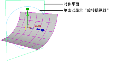

使用切割几何体(Cut Geometry)以交互方式创建对称的网格
可以对多边形网格进行建模,然后使用镜像选项(Mirror Options)中的“切割几何体”(Cut Geometry)功能沿用户定义的对称轴复制该模型。“切割几何体”(Cut Geometry)功能允许您手动定位网格将沿其复制的轴。可以看到在对称轴另一侧上“镜像”的已复制网格,然后移动该轴以将两个对象滑动到一起或使其分离,更改相交的形状和位置。可以删除轴和已复制网格,以便沿轴切割原始对象。还可以将复制的网格与原始网格合并以创建一个合并的多边形网格。根据对称轴的位置,“切割几何体”(Cut Geometry)功能会产生非常有趣的对称效果。
使用切割几何体(Cut Geometry)对多边形网格进行对称建模
- 选择多边形网格。
- 选择“网格 > 镜像”(Mesh > Mirror) >
- 在“镜像设置”(Mirror Settings)区域中,启用“切割几何体”(Cut Geometry)。如果计划稍后进一步改动对称轴,另请启用“镜像切割平面”(Mirror Cut Plane)。
- 单击“镜像”(Mirror)。
- 使用操纵器调整对称平面。
注:
- 如果将对称平面移动得如此远,以致它遮挡了所有的原始对象,超过了“正边”(剩余的最后一条边),则原始对象及其镜像图像都将消失(各自上的一个面除外)。如果要在正边的方向上镜像对象,请移动对称平面,使其与原始对象相交并将对称平面旋转 180 度。
- 如果您对一个对象应用了“镜像切割平面”(Mirror Cut Plane),则删除该对象的历史时,不会删除对称平面。必须手动删除对称平面。
