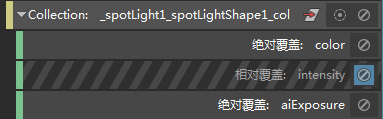

  4. “灯光编辑器”(Light Editor) 的“特性编辑器”(Property Editor)中,在属性上单击鼠标右键,然后选择“为可见层创建绝对覆盖”(Create Absolute Override for Visible Layer)“为可见层创建相对覆盖”(Create Relative Override for Visible Layer)以创建绝对覆盖或相对覆盖。

    覆盖值用橙色表示。只要创建了覆盖,系统便会在“渲染设置”(Render Setup)编辑器中为层创建“灯光”(Lights)集合(如果尚不存在)。系统将在此“灯光”(Lights)集合内创建一个集合,其中包含刚才已修改的灯光以及相应的覆盖。

  2. 选择要禁用的灯光。在“特性编辑器”(Property Editor)中,右键单击“启用”属性,然后选择“为可见层创建绝对覆盖”(Create Absolute Override for Visible Layer)
    图标显示为带橙色边框以指示它已应用覆盖,并且“启用”属性将以橙色显示。
