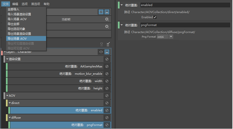

在此示例中,选择“文件 > 导出场景 AOV”(File > Export Scene AOVs)将创建不包括覆盖值的 .json:直接 AOV 保持启用状态,且漫反射 AOV 的 Png 格式设置为 int8,像在主层中那样。
