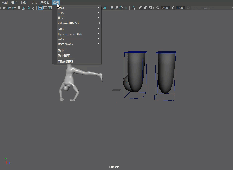

沿摄影机观看
如果有多个摄影机,则可以切换查看场景所用的摄影机。
沿摄影机观看
执行下列操作之一:
若要沿选定摄影机观看,请单击
“面板 > 沿选定对象观看”(Panels > Look Through Selected)
(这也适用于对象)。
若要沿另一个摄影机观看,请单击
“面板”(Panels)
,然后从
“透视”(Perspective)
或
“正交”(Orthographic)
子菜单中选择摄影机名称。
注:
与摄影机类似,沿对象观看时,对象在场景中的位置将会受到推拉、翻滚或缩放的影响。
