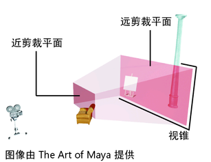

近和远剪裁的平面是虚构平面,位于沿着摄影机的视线方向上距离摄影机的两个特定距离上。只有摄影机的两个剪裁平面之间的对象才会在摄影机的视图中被渲染。对于场景中与摄影机之间的距离比与近剪裁平面的之间距离近的任何对象,或与摄影机之间的距离比与远剪裁平面之间的距离远的任何对象,系统都不会进行渲染。
如果某个对象的一部分位于近剪裁平面的前面,则该对象中仅有超出近剪裁平面的那一部分才会被渲染。 可以在首次使用创建摄影机选项创建摄影机时指定剪裁平面,也可以在属性编辑器中的“摄影机属性”(Camera Attributes)中更改现有摄影机的剪裁平面。

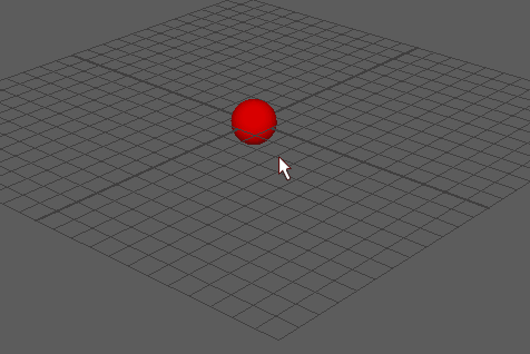

剪裁平面为 40 的摄影机。摄影机拉近时,栅格会消失。
太低的剪裁平面可能会导致场景消失。
重置“Clipping Plane”(剪裁平面)
  1. 在当前视口的“摄影机”(Camera)菜单中,打开“Clipping Plane”(剪裁平面)选项。
  2. 在同一菜单中,选择“选择摄影机”(Select Camera)
  3. 属性编辑器中,找到“近剪裁平面”(Near Clipping Plane)和“远剪裁平面”(Far Clipping Plane)值。增大这些值。例如,1 000 000.00
