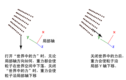

如果希望字段影响其局部空间的粒子对象,请选择该粒子,显示“属性编辑器”(Attribute Editor),然后禁用“世界中的力”(Forces In World)
请注意,除非旋转粒子对象,否则该对象的局部轴的方向与世界空间轴的方向一致。
