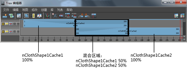

nCache 片段自动融合。默认情况下,所有已启用 nCache 片段的重叠区域将使用其缓存片段的当前权重设置自动融合在一起。请参见输入权重
nCache 权重将在重叠缓存片段之间规一化。因此,如果两个重叠缓存片段具有相同权重值(即 1.0 和 1.0、0.5 和 0.5,依此类推),则在播放过程中它们对缓存融合区域中的模拟将做出相同贡献。
可以调整缓存片段融合的平滑度,方法是调整其权重设置,或操纵其权重曲线。例如,有两个重叠缓存片段,一个来自帧 0-200,另一个来自帧 100-300,并且两个片段的“输入权重”(Input Weights)都已设定为 0.5 (50%),则在播放过程中这两个片段将对其对象在帧 100-200 处的变形做出相同贡献。

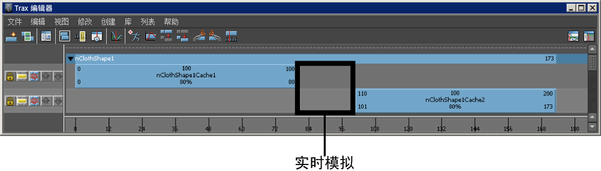

顺序缓存片段不会融合。如果 nCache 片段之间存在间隙,这些间隙中将填充对象原始(源)模拟的实时播放,而非插值的缓存数据。

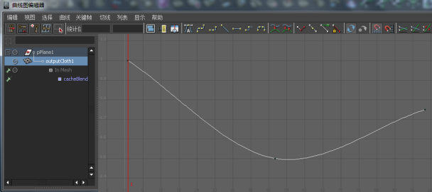

    “曲线图编辑器”(Graph Editor)将打开,选定的缓存片段权重曲线将在其图形视图中处于框显状态。

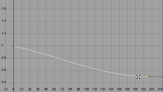

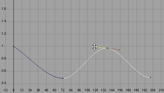

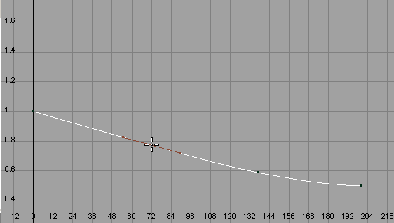

  6. 通过执行以下操作,调整缓存片段权重曲线的形状:
    • 移动权重曲线的关键帧或关键帧切线。
    从 Maya 工具箱中选择“移动工具”(Move Tool),然后使用鼠标中键拖动关键帧或关键帧切线控制柄,可更改权重曲线的形状。
    • (可选)将新关键帧添加到权重曲线。
    “曲线图编辑器”(Graph Editor)的工具栏中选择“插入关键帧工具”(Insert Keys Tool) (),然后使用鼠标中键单击权重曲线,可将其他关键帧添加到权重曲线。
    然后可以使用这些新的关键帧及其切线控制柄,进一步操纵权重曲线的形状。
