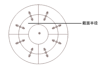

截面半径(Section Radius)
定义圆环体体积形状的实体部分的厚度。

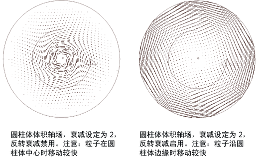

反转衰减(Invert Attenuation)
启用“反转衰减”(Invert Attenuation)并将“衰减”(Attenuation)设置为大于 0 的值时,体积轴场的强度在体积的边缘上最强,在体积轴场的中心轴处衰减为 0(另请参见“衰减”(Attenuation)
