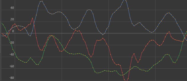

曲线图编辑器改进
新增了过滤器
两个新的关键帧减少器过滤器已添加到曲线图编辑器(Graph Editor)的“曲线”(Curve)菜单中,可帮助您优化动画曲线。Butterworth“关键帧减少器”(Key Reducer)过滤器类似于 MotionBuilder 中的对应过滤器,但是存在差异,例如,MotionBuilder 过滤器尝试匹配切线以保持其形状,而 Maya 只比较误差容差,以确保获得可预测的结果。
这两个过滤器具有其他曲线图编辑器过滤器无法提供的有用功能。例如,通过“时间范围”(Time range):“选择”(Selection),能够仅选择一部分曲线进行过滤;通过“预览”(Preview)功能,可以在单击“应用”(Apply)之前查看对曲线进行过滤的效果;通过“按切线保留关键帧”(Preserve Keys by Tangent),可以从过滤过程中排除特定的切线。
“预览”(Preview)选项可用于在应用之前查看对曲线进行过滤的效果。
  • “Butterworth 过滤器”(Butterworth filter)中的选项可指定过滤器的强度(“中止频率”(Cutoff Frequency))、重采样关键帧的密度(“采样率”(Sampling Rate)),以及根据“帧速率”(Frame Rate)调整关键帧的方式(“将关键帧保持在帧上”(Keep Keys on Frame))。
  • “关键帧减少器过滤器”(Key Reducer filter)中的选项可设置过滤器强度(“精度模式”(Precision Mode)),以及用于将过滤效果应用于同级曲线的设置,例如,平移 X、Y 和 Z(“在曲线上同步关键帧”(Sync Keys on Curves))。

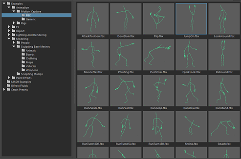

可在内容浏览器中渲染人员,并提供了新的运动捕捉示例
预设人类装备的示例已添加到内容浏览器(通过 Renderpeople.com)。 如果需要快速背景角色或示例装备,则这些很有用,因为它们都可立即用于 Arnold 渲染。
此外,还提供了新的运动捕捉示例骨架。
