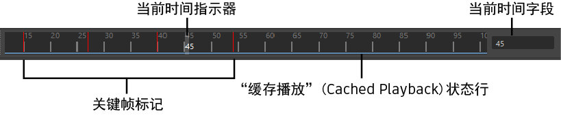

当前时间指示器
当前时间指示器是“时间滑块”(Time Slider)上的灰色块。可以拖动它以在动画中前后移动。

关键帧标记
关键帧标记是“时间滑块”(Time Slider)中的红色(默认)标记,表示为选定对象设定的关键帧。受控关键点是在“时间滑块”(Time Slider)中显示为绿色标记的特殊类型关键帧。请参见受控关键点

当前时间字段
“时间滑块”(Time Slider)右侧的输入字段表示以当前时间单位表示的当前时间。可以输入一个新值来更改当前时间。场景将移动到该时间位置,并相应更新当前时间指示器。
