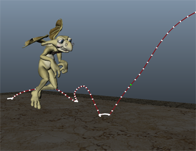

    根据设置的显示选项,运动轨迹沿已设置动画对象显示。默认情况下,运动轨迹显示沿红色运动轨迹代表关键帧的白色标记。
    注: 运动轨迹仅显示对象的平移 X、平移 Y 和平移 Z 曲线的关键帧。
