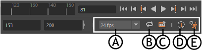

通过范围滑块旁边的播放选项,可以更改有关动画播放的设置,例如帧速率、循环和自动关键帧。
A.“帧速率”(Framerate)菜单 B.“循环”(Loop) C.“缓存播放”(Cached Playback) D.“自动关键帧”(Auto Key) E.“动画首选项”(Animation Preferences)
注: 在 Maya LT 中无法使用“缓存播放”(Cached Playback)。
- 帧速率(Framerate)
- 通过“帧速率”(Framerate)菜单可以设置场景的帧速率,以每秒帧数 (fps) 表示。它显示当前帧速率。
注: 设置帧速率之后,Maya 中所有位置出现的该帧速率均会发生变化,无论是在“文件打开”(File Open)选项、“首选项”(Preferences)窗口中,还是在“时间滑块”(Time Slider)中均是如此。保存文件时,帧速率将一起保存。
- 如果更改“帧速率”(Framerate),它将在动画完成了一个循环或重新启动它后更新。
- 循环(Loop)
- 单击此图标可循环切换 3 个动画播放状态:
- 连续循环(Continuous Loop)
- 播放时重复播放范围。
- 播放一次(Play once)
- 对播放范围播放一次。
- 往返循环(Oscillating Loop)
- 向前和向后循环播放范围。
- 自动关键帧(Auto Key)
- 可以使用此图标启用“自动关键帧”(Auto Key)模式。使用“自动关键帧”(Auto Key)后,当您更改当前时间和属性值时,系统自动在属性上设置关键帧。有关详细信息,请参见使用自动关键帧。
- “时间滑块”(Time Slider)首选项
- 此图标是“时间滑块”(Time Slider)首选项的快捷方式,通过它可以设置您想要的关键帧标记样式,以及要显示在时间滑块(Time Slider)上的时间。
