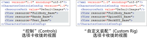

可以通过编辑位于 CharacterControls 目录 (C:\Program Files\Autodesk\<Maya LT 版本>\resources\CharacterControls) 中的 XML 配置文件来执行此操作。有关您可以自定义的区域的描述,请参见角色控制配置文件
根据“控制”(Controls)选项卡(全身、手和脚)和“自定义装备”(Custom Rig)选项卡(全身、脊椎和颈部)中的视图构建配置文件:

  1. 打开文本或 XML 编辑器,或者您选择的其他编辑器,然后导航到 C:\Program Files\Autodesk\<Maya LT 版本>\resources\CharacterControls
    默认情况下,在安装期间 CharacterControlsConfig.xmlCustomRigControlsConfig.xml 在此目录中创建。这些文件用于创建“控制”(Controls)“自定义装备”(Custom Rig)选项卡的默认布局。
