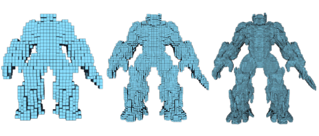

体素化是将 3D 几何对象转化为一组非常接近输入网格的体素的行为。该过程类似于 2D 中的光栅化过程。
此示例显示了以不同分辨率体素化的角色网格。
