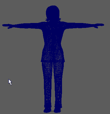

  1. 从空角色网格开始。
  2. 从“装备”(Rigging)菜单集中选择“骨架 > 快速装备”(Skeleton > Quick Rig)。将打开快速装备工具。此外,您也可以从 HumanIK 窗口的开始(Start)窗格或“装备”(Rigging)工具架中选择“快速装备”(Quick Rig)
  3. 选择“一键式”(One-Click)选项。
  4. 选择网格。
  5. 单击“自动装备!”(Auto-Rig!). 此时将创建骨架,然后是 HumanIK 控制装备。随后,网格将蒙皮到骨架。
  6. 网格现在可以用于设置动画。

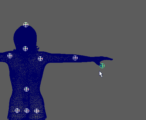

  9. 单击“创建/更新”(Create/Update)将导向添加到角色网格。如果要重新开始,请单击“删除导向”(Delete Guides) 。如果您无法看到导向,请使用“导向颜色”(Guide Color) 选项对其进行更改。
  10. 展开“3) 用户调整导向”(3) User Adjustment of Guides),然后重新定位关节导向以更好地适应网格。有关每个导向调整图标的描述,请参见快速装备工具
    注: 导向是占位符,显示每个 HIK 关节的将来位置;它们是临时变换,而不是骨架的一部分。

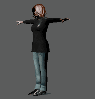

  15. 单击“创建/更新”(Create/Update)对角色进行蒙皮,这将完成角色网格的装备流程。
  16. 网格现在具有角色装备,可以用于设置动画。有关这些设置的描述,请参见快速装备工具
