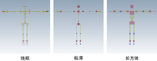

装备外观(Rig Look)
允许您选择要处理的控制装备效应器样式。
