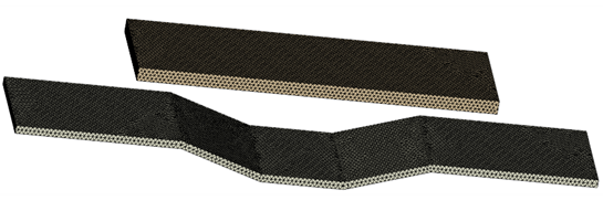

对于 3D 压缩成型分析,初始充注由网格划分的块表示。
“初始充注”网格用于定义在分析开始时已填充了零件网格中的哪些节点。请确保初始充注网格真实反映实际的充注几何;在模拟中只考虑零件网格 XY 横向伸展方向内的初始充注单元。
为方便起见,可在相对于零件的压缩方向创建初始充注网格偏移,以确保零件网格和充注网格不发生重叠,然后再开始分析。在分析开始之前,求解器会自动将初始充注网格移至零件网格上方的开始位置。
初始充注(顶部)和零件(底部)网格
