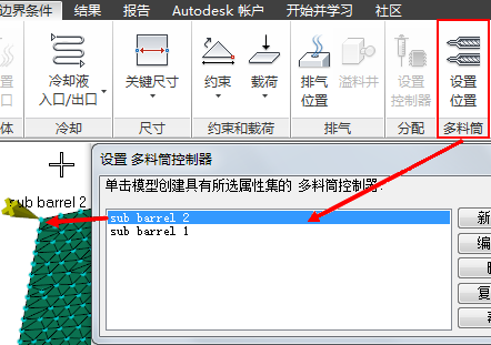

子料筒注射位置
  1. 单击 “边界条件”选项卡 > “多料筒”面板 > “设置位置”)。
  2. 单击“新建”创建新的子料筒,或从现有子料筒的列表中选择一个子料筒。
  3. 在模型上单击某处,即表示您将在此处设置子料筒注射位置。
    提示: 您可以将子料筒控制器分配到带有流道、浇口或零件特性的任何柱体、三角形或四面体单元上的节点。您不能将子料筒控制器分配到带有其他特性(如冷却管道)的单元上的节点。
子料筒控制器图示符的形状与主料筒图示符略有不同。子料筒的名称包含在其中,以便于识别。
