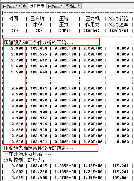

分析日志(仅适用于反应压缩成型)
在日志文件中,分析的预先确定条件阶段会按从 -(延迟时间)到 0 的负数进行显示。
图 1:分析日志部分,显示了预先确定条件分析结果

要了解预先确定条件结束时的温度和固化度,请查看“温度”结果和“节点处转换”结果的第一个步长。对应于预先确定条件结束时的结果是在时间 = 0 或接近时间 = 0。
