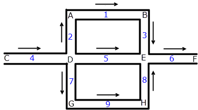

边界节点是仅连接到一个单元的任何节点。
查看图 2(典型回路的计算域)时,可见到节点 [C] 和 [F] 是此回路的边界节点。需要在管网中的所有边界节点上指定边界条件。边界条件越精确,结果相应也越精确。

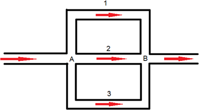

图 1. 经过回路的平行流动
图 2 图 1 中回路的计算域。
