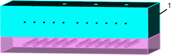

标识用于冷却 (FEM) 重叠注塑的固定型腔
固定型腔是不会在重叠注塑过程中旋转的模具型腔。
使用“层”窗格中的
“隐藏所有其他层”
,而非仅隐藏包含固定型腔模具 (
1
) 的层。
单击模型窗格并按
Ctrl+A
将其选中。
在“模型”窗格中单击鼠标右键,然后选择“特性”。选择“模具镶块(3D)”并单击
“确定”
选择
“重叠注塑模具零部件”
选项卡、将“零部件”选项设置为
“固定零部件”
,然后单击
“确定”
固定型腔 (
1
) 不会在重叠注塑过程中旋转。
