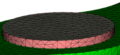

在单元上设置局部热边界条件的步骤
当自动指定的预先确定条件数据不适合时,选择特定单元并对其应用其他热边界条件。
  1. 选择要为其指定局部热边界条件的单元。
  2. 单击鼠标右键,然后从下拉菜单中选择“特性”
  3. 从特性列表中选择“压缩单元 (3D)”,然后单击“确定”
  4. 在与“预先确定条件分析数据(压缩成型)”相关联的下拉菜单中,选择“指定”
  5. 单击“编辑”,然后输入所需的数据。
  6. 单击“确定”多次以关闭所有对话框。
