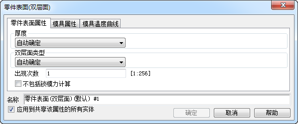

确定是否“
应用到共享该属性的所有实体
”。如果此选项处于选中状态,则所做的更改将应用于模型上具有相同属性的所有单元。
在该对话框中对属性进行必要的更改,然后单击“
确定
