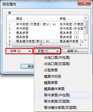

指定属性
”对话框中,按下面的两种方式之一指定所需的属性类型并指定属性值:
要从提供的标准属性数据库中进行选择,请单击“
选择
”,然后单击所需的属性类型(例如“热流道”),在显示的列表中加亮相应的数据库条目,然后单击“
选择
要指定属性,请单击“
新建
”,单击所需的属性类型(例如“热流道”),输入所需的属性值,然后单击“
确定
