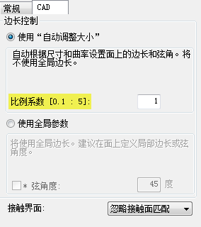

单击
“CAD”
选项卡,并确保已选中
“使用自动调整尺寸”
单击
“立即划分网格”
注:
可以通过比例因子调整边长。
注:
