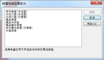

有时,必须更改单元的属性类型,以分析不同的成型设置或塑造不同的设计。例如,可以将冷流道更改为热流道。
选择要更改的单元。
单击
“几何”选项卡
“属性”面板
“更改”
从提供的列表中选择新的属性类型。该列表将更改,具体取决于您拥有的是中性面、双层面还是 3D 网格。
单击
“确定”
应用新特性。
本节内容
“将属性类型更改为”对话框
使用“
更改属性类型
”对话框可更改单元的基本类型。
