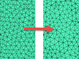

使用“压印”命令,可以将某一表面上的节点和三角形与相对表面上的节点和三角形进行匹配。
质量较好的双层面网格一侧上的单元将与相对面上的单元匹配。在编辑网格后,使用“压印”命令可以提高两个面之间的匹配度。也可以使用它来与输入自第三方软件的网格匹配。
样例
您还可以将弯曲角度较小的非垂直加强筋压印到相对表面上。
