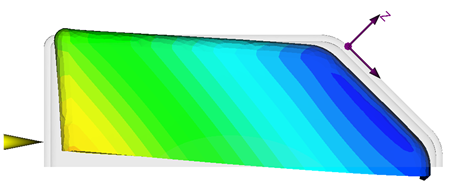

局部坐标系 (LCS) 仅用于为结果定义新的坐标方向。下图显示了使用 LCS 的一个示例。LCS 位于斜壁上。Z 方向的变形结果会显示,并指定为使用 LCS 而不是全局系统。LCS 不会清零结果,就像第一个锚位置一样。
当用于分析的坐标系与应如何解释零件翘曲不对应时,可使用 LCS。例如,LCS 可用于定义部件方向,以便可以评估部件平面或部件特征。
斜壁上将 LCS 与 Z 变形图一起使用
