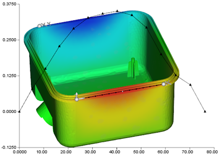

在下图中,零件的某个边具有路径图,可查看 Y 方向上该边的移动程度。路径图所选的第一个和最后一个节点是用于定义锚平面的前两个节点。锚节点处的变形为零,使得路径图更易于解释。
Y 变形的路径图
