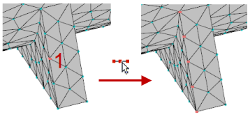

节点选择备选方案如下所示:
一条边上一个/多个节点

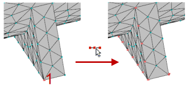

收敛到角的边
