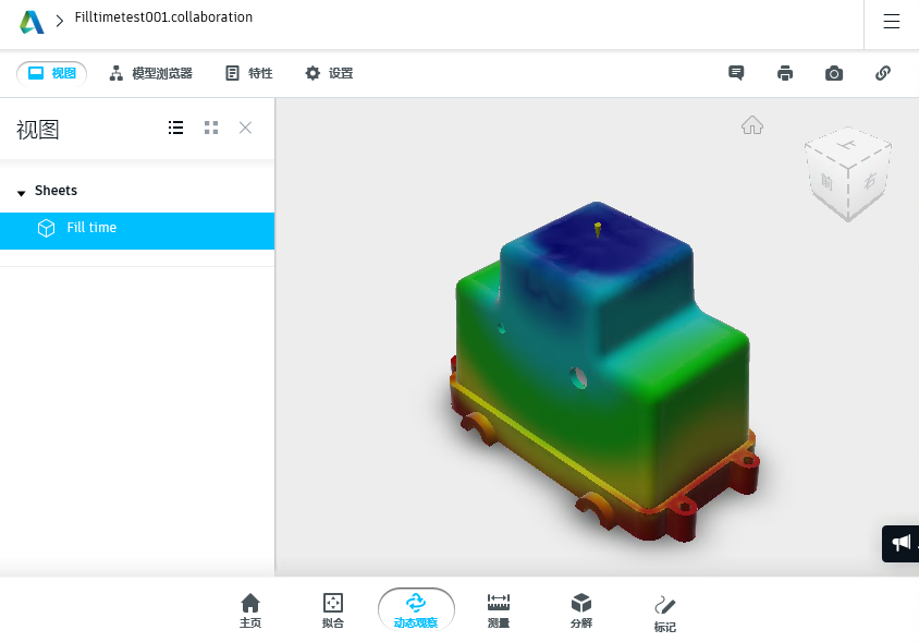

简化并缩短审阅周期。与任何人协作,并直接在您的产品中接收注释和反馈。任何审阅者均可以在线查看和添加注释。由于共享视图仅是视觉表达,因此您的设计或模型始终受到保护。
并非所有的 Moldflow 结果都在 “共享视图”上受支持。如果在单击“新建共享视图”之前选择了不支持的结果,或未选择任何结果,则对话框会列出该方案支持的结果,您可以从中进行选择。
注意: 任务面板中的“共享视图”选项卡处于未活动状态,直到您单击 “主页”选项卡 > “共享”面板 > “共享视图”)。
其他人针对共享视图与您进行协作时不需要 Autodesk 产品。所有协作者均可以在 Autodesk 查看器中查看共享视图并添加注释。
