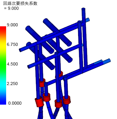

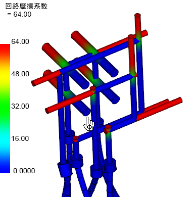

两个新的默认结果回路摩擦系数和回路次要损失系数已添加到所有冷却和冷却 (FEM) 分析中,以便可以查看您的冷却回路的性能。
这些新结果回路摩擦系数和回路次要损失系数还将包含在新的冷却液流动分析中。
这些结果可在“冷却”结果文件夹中找到,并受以下各项支持:

摩擦系数确定管道中的摩擦损失,具体取决于该管道的砂粒粗糙度系数 (e/D) 和流经该管道的流体的雷诺数 Re。此相关性在莫迪图中以经验性的方式显示。默认情况下,软件使用 Colebrook-White 方程的 Swarmee-Jain 近似来提供莫迪图的数值求解。此结果可使您了解回路中何处存在摩擦损失。
次要损失或 K 系数是因管道中的每个弯头、折弯、T 形连接点和尺寸更改而引起的流动阻力。在冷却回路中,这些次要损失可能会造成较大影响。默认情况下,软件会计算次要损失的近似值,可在回路次要损失系数结果中进行了解。若要获得更精确的结果,可输入您的回路组件的制造商提供的 K 系数。
