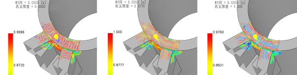

图 1:随时间变化的中间纤维取向张量
图 1 显示了蓝色(低概率)张量的增加和减少。此图说明了纤维取向张量结果随注射周期的变化情况。

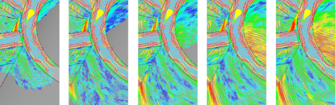

如果动态结果输出也已启用,则“中性面”和“双层面”分析还可显示在中间时间零件厚度方向上不同位置的纤维取向张量。3D 结果仅可显示在表面或剖切平面上。
图 2:厚度方向上的中间纤维取向张量

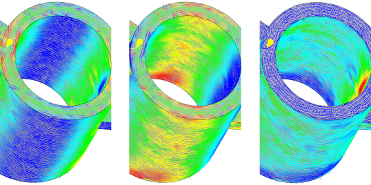

默认情况下,根据其主方向显示张量 - 大多数纤维的对齐方向。张量分量还可以相对于基准坐标系或用户定义的局部坐标系进行显示。
图 3:主方向上的中间纤维取向张量
图 4:相同结果的中间纤维取向张量,但在全局坐标系的 Txx、Tyy、Tzz 方向上
