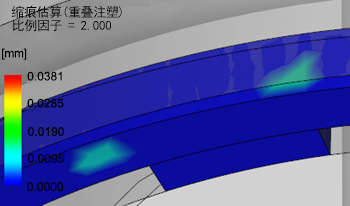

缩痕估算(重叠注塑)结果
缩痕估算(重叠注塑)结果显示重叠注塑组成中缩痕的计算深度,并显示一个详细说明深度差异的图例。

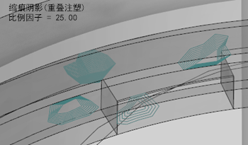

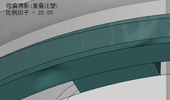

缩痕阴影(重叠注塑)结果
缩痕阴影(重叠注塑)结果以线条和标记形式显示零件中的缩痕,从而更有助于表示实际外观。
更改为等值线可更清楚地查看标记。
