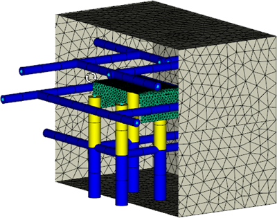

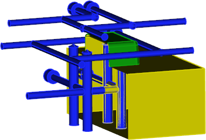

图层剪裁
现在,您可以选择要将剖切平面应用到哪些可见图层,以便可以削减一些模型组件来更容易地查看其他组件。
每个图层上已引入一个新选项,可用于禁用该图层上的剖切平面。
默认情况下,会为所有图层选择此选项,不论在您输入模型、对模型划分网格或手动创建新图层时这些图层是否已创建都是如此。
图 1. 零件和模具几何体的图层剪裁可显示 3D 管道
图 2模具和零件网格的图层剪裁可显示冷却回路柱体单元
