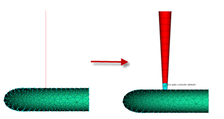

简化了热流道上的阀浇口建模
我们实现了在热流道系统上轻松对阀浇口建模。现在,只需向热浇口曲线添加阀浇口参数,并划分网格。
使用曲线对热流道系统建模。识别表示浇口的曲线,并对它们应用“热浇口”特性。选择与其关联的阀浇口的热浇口曲线,并添加阀浇口参数。划分网格时,沿曲线创建的单元将采用“热浇口”柱体特性,来匹配基础曲线。但现在,与零件接触的柱体单元采用您输入的阀浇口参数。
阀浇口由不同颜色表示。
