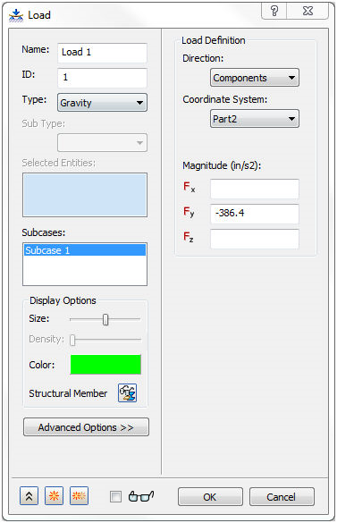

“载荷定义”部分取决于在“载荷”窗体上选择的“类型”。此部分包含三个子部分:“方向”、“坐标系”和“幅值”。以下示例说明了某些载荷类型。
方向:
坐标系:
在选中“单元”坐标后,对于“力”,“幅值”方向将更改为 FXE、FYE 和 FZE,对于“力矩”,则为 MXE、MYE 和 MZE。
与“约束”类似,可以拖放“载荷”,或单击鼠标右键并选择“子工况”-“编辑”,然后将其亮显以将其包含在“分析”中。
与“力”类似,可以使用 “几何实体”以使用几何来定义载荷方向。
“载荷”的符号是合力矢量的方便表示。
