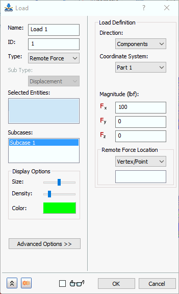

如果将“类型”设置为“远程受力”,对话框将如下所示。
远程受力是指源自模型以外空间中某个点的力。您可以像普通力一样将远程受力应用于模型。唯一的区别是,远程受力的原始位置可以是空间中的任意位置。您需要选择一个节点、草图点或顶点,然后作为远程受力位置将其选中。

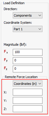

或者,可以从“远程受力位置”下拉菜单中选择“坐标”选项。
您可以在显示的 X、YZ 输入字段中键入远程受力位置的坐标。使用此选项时,顶点、点或节点无需在指定的位置上。
您可以选择要应用远程受力的表面。无论选择哪个表面,远程受力都将分布到其所有节点。若要应用远程受力,请选择要在其上模拟远程受力效果的表面,并指定远程受力的幅值和位置。指定要应用的远程受力所需的参数后,在对话框中选择“确定”将应用远程受力。下图显示应用远程受力后的模型。
