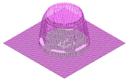

- 线框 - 单击此项可将残留模型显示为线框:

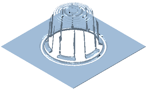

- 阴影 - 单击此项可显示阴影残留模型:

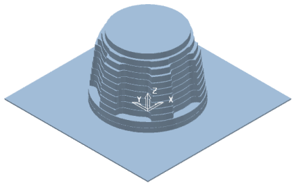

材料:
- 显示所有 - 选择此项可在应用激活残留模型状态操作后显示所有毛坯材料。
- 显示残留 - 选择此项可在应用激活残留模型状态操作后显示剩余材料。这是毛坯与模型的激活状态之间的区别。这会显示余量大于“残留余量”的材料。此项有助于指示哪里存在多出材料(尤其是在垂直面上,某些行距值可能会留下多余材料)。
- 显示删除的 - 选择此项可显示通过应用激活残留模型状态操作删除的材料。这是激活状态操作后剩余的毛坯与上一状态操作后剩余的毛坯之间的区别。
