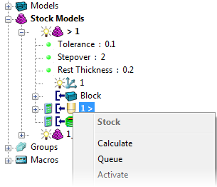

残留模型刀具状态菜单
右键单击某个残留模型刀具可显示菜单。
毛坯 - 此菜单的名称。
计算 - 选择此项可计算残留模型状态。
队列 - 选择此项可检查用于计算残留模型的所有参数是否合理、向计算队列添加残留模型,以及关闭对话框。PowerMill 空闲时,会在后台计算残留模型。
