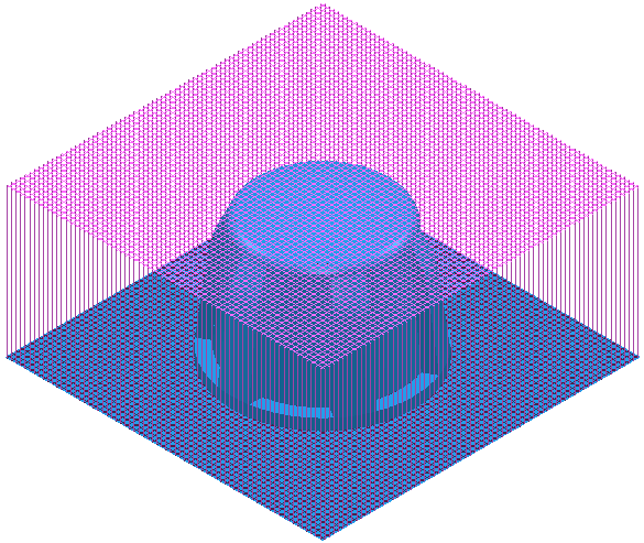

  1. 计算“毛坯”,并使用 15 mm“端铣刀”:
    1. 使用默认值创建“模型区域清除”刀具路径,“名称”为“ModelAreaClearance”。
    2. 使用默认值创建“等高精加工”刀具路径,“名称”为“ConstantZFinishing”。
  2. 单击“残留模型”选项卡 >“创建”面板 >“残留模型”以显示“残留模型”对话框
    1. 将名称更改为 Roughing
    2. 单击“接受”(Accept)
  3. 单击“残留模型”选项卡 >“应用”面板 >“毛坯”以将毛坯应用于残留模型。
  4. 单击“残留模型”选项卡 >“计算”面板 >“残留模型”>“计算”以计算残留模型的毛坯状态。
  5. 在“模型区域清除”策略处于激活状态的情况下,单击“残留模型”选项卡 >“应用”面板 >“刀具路径”以将激活刀具路径应用于残留模型。
  6. 单击“残留模型”选项卡 >“计算”面板 >“残留模型”>“计算”以计算残留模型的刀具路径状态。
