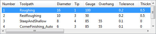

刀具路径列表 - 显示 NC 程序中的所有刀具路径,以及用于创建刀具路径的参数。如果选择一条或多条刀具路径,则对话框的下半部分会显示它们的相关信息。
可以拖曳列并调整其大小,方法是将光标放置在列末尾上,然后将列拖到新位置。
“编号”域包含刀具编号
如果编号用括号括起(例如 (2)),则表示此刀具路径没有换刀。
如果编号前面带有星号 *,则表示已在此对话框的下半部分中编辑了此刀具路径的刀具编号
如果编号替换为 ?,则表示未指定刀具编号,但是为“刀具编号”选择了“按指定”。
系统不允许为刀具定义另一个刀具已具有的相同编号。唯一例外的情况是:为每条刀具路径写入单独文件时,所有默认刀具编号都是 1。任何文件中的第一个刀具编号都默认为 1

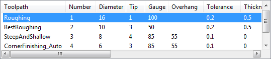

刀具路径列表 - 单击此按钮可在单独的对话框中显示刀具路径及其参数(在 NC 程序中使用)的列表。
刀具列表 - 单击此按钮可在单独的对话框中显示刀具及其参数(在 NC 程序中使用)的列表。
可以在“刀具路径列表”和“刀具列表”对话框中右键单击列,以自定义视图将数据复制到外部应用程序
重设 - 单击此按钮可将刀具编号重设为其原始值。可以在对话框的下半部分中编辑刀具编号,这些编号显示在“刀具路径列表”中。
