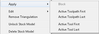

或者,您可以使用单独的残留模型关联菜单上的选项。在资源管理器中右键单击一个残留模型可显示其关联菜单:
- 应用 > 毛坯 - 选择此项可创建毛坯的残留模型。系统支持所有毛坯类型(任意、边界或矩形)。
- 激活刀具路径在先 - 选择此项可应用激活刀具路径,并将刀具路径状态置于残留模型状态列表的顶部。如果残留模型未应用毛坯,系统会自动应用与刀具路径关联的毛坯。如果没有状态激活,系统会在最后一个残留模型状态设置为激活状态后添加刀具路径。
- 激活刀具路径在后 - 选择此项可应用激活刀具路径,并将刀具路径状态置于残留模型状态列表的底部。如果残留模型未应用毛坯,系统会自动应用与刀具路径关联的毛坯。
- 激活刀具在先 - 选择此项可去除刀具在 3 轴中可加工的所有材料,并将刀具状态置于残留模型状态列表的顶部。如果残留模型未应用毛坯,系统会自动应用与刀具路径关联的毛坯。
- 激活刀具在后 - 选择此项可在应用激活残留模型状态后应用激活刀具。如果没有状态激活,系统会在最后一个残留模型状态设置为激活状态后添加刀具。这将去除刀具在 3 轴中可加工的所有材料,并将刀具状态置于残留模型状态列表的底部。如果残留模型未应用毛坯,系统会自动应用与刀具路径关联的毛坯。
