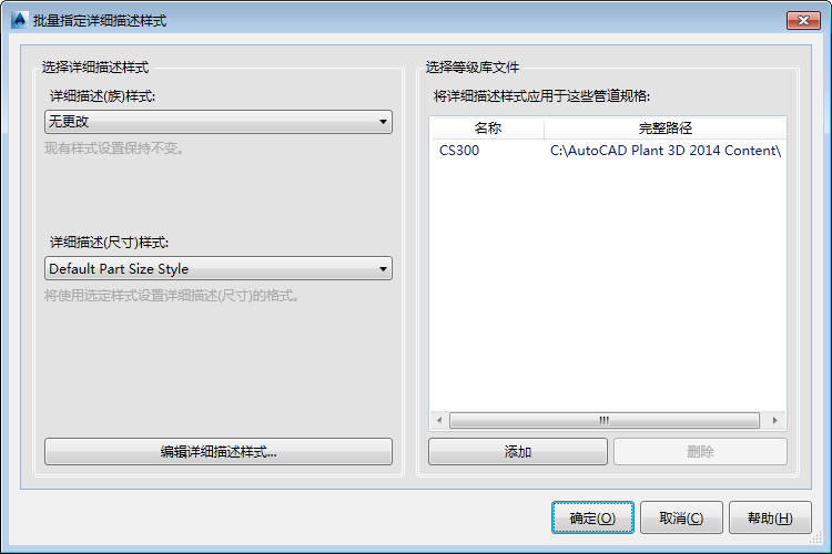

“批量指定详细描述样式”对话框
将详细描述公式批量应用于多个规格。
选项列表
注: LDS 文件必须保存到共享内容文件夹下的 LDStyles 文件夹中,才会在此对话框的前两个下拉列表中显示。默认位置为 C:\AutoCAD Plant 3D 2019 Content\LDStyles
详细描述(族)样式
列出可批量指定给其他等级库的详细描述族样式。
详细描述(尺寸)样式
列出可批量指定给其他等级库的详细描述尺寸样式。
编辑详细描述样式
打开“编辑详细描述样式”对话框,可以在此对话框中指定详细描述公式。
将详细描述样式应用于这些管道规格
显示一个表格,可以在其中为每个规格添加一行。使用“添加”按钮可选择要将详细描述应用于的等级库。
添加
打开 Windows 的“打开”对话框。定位到所需的等级库并单击“确定”。
删除
从表中删除选定的等级库。
