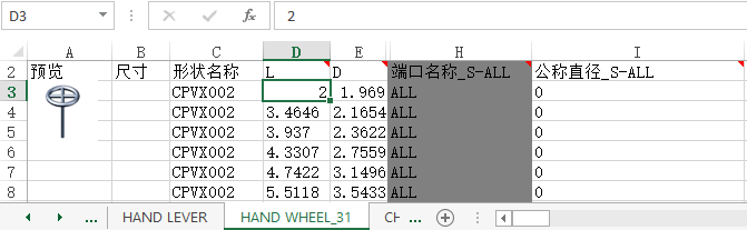

编辑输出的等级库数据的步骤
  1. 打开输出的 Excel 文件。
  2. 转到要编辑的零件的选项卡。
  3. 编辑要更改的内容。
    注: 有些字段被写保护,因此不应对其进行编辑。
  4. 保存文件。
使用 Excel 公式更改等级库零件描述
  1. 打开从等级库中输出的电子表格(例如:C:\AutoCAD Plant 3D 2019 Content\\CS300.xlsx)。
  2. 单击“零件族”选项卡,使其成为活动工作表。
  3. 在“零件尺寸详细描述”列的标题上单击鼠标右键。单击“设置单元格格式”。
  4. 在“设置单元格格式”对话框中,单击“常规”。
    如果单元格类型是“文本”,则无法创建公式。
  5. 单击“确定”。
  6. 单击以亮显要修改的单元格(例如:F2)。
  7. 在公式栏中,输入公式。例如:
    =G2 & " w. hand lever , " & H2 & "nd, " & I2 & ", " & AB2 & "lb ," & X2
  8. 将光标悬停在单元格的右下角,当光标变为加号符号时,单击该符号并拖过下方的单元格,这些单元格便具有相同的公式。
  9. 保存 Excel 电子表格并退出 Excel。

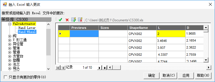

从 Excel 输入等级库数据的步骤
  1. 在“等级库编辑器”工具栏中,单击“从 Excel 输入”。
    “融入 Excel 输入更改”对话框将显示。
  2. 选择“只显示有更改的零件”可仅查看对数据进行的更改。所有差异将亮显为黄色。
  3. 使用以下按钮可查看所做的更改:
    • 单独接受每个更改。
    • 单独拒绝每个更改。
    • 接受所有更改。
    • 拒绝所有更改。
  4. 单击“应用”可保存修改的等级库数据。
