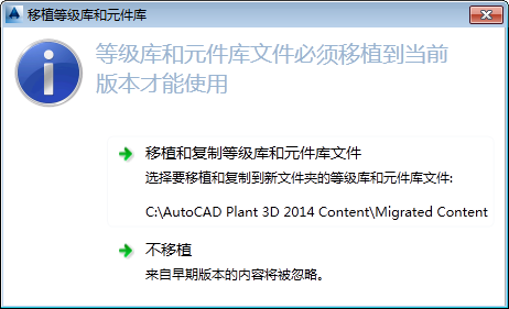

移植等级库和元件库的步骤
  1. 在“工具”菜单上,单击“移植等级库和元件库”。
  2. 单击“移植和复制等级库和元件库文件”
  3. 在“选择要移植的等级库和元件库”对话框中,指定一个或多个文件(例如:C:\AutoCAD Plant 3D 2018 Content\CPak ASME\ASME Valves Catalog.pcat)。
  4. 在“等级库和元件库移植完成”对话框中,单击“在 Windows 资源管理器中打开移植的文件文件夹”,以查看移植的内容。
