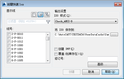

“创建快速 Iso”对话框
从选择集或线号创建快速等轴测图形。
可以从线号或通过选择三维模型中的对象创建快速 Iso。如果使用选择集,则输出图形名称为 UserDefinedLine
对 Iso 的选择
指定创建快速 Iso 所基于的选择集。如果使用选择集,则输出图形名称为 UserDefinedLine
重新选择
更改选择集,或按线号选择。
Display Lines
Drawing
Lists line numbers that are in the drawing.
Project
Lists all line numbers in the project.
Filter
Lists line numbers in the current selection set.
输出设置
指定等轴测输出设置:
ISO 样式
指定要使用的 ISO 样式。可以在“项目设置”中创建和修改 ISO 样式。
将 ISO 保存到
指定在其中创建等轴测图形的文件夹。
创建 DWF
指定是否为等轴测创建 DWF。
覆盖(如果存在)
如果选中,将使用相同的名称覆盖现有的等轴测图形。如果清除,则重命名新等轴测图形。
修订次数
设置可以显示在标题栏中的修订号。
高级
显示“高级 ISO 创建选项”对话框
注: 选择“创建”后,在对话框的底部将显示进度条,同时显示 ISO 创建的详细信息。
