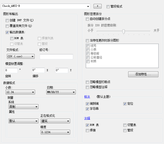

ISO 样式默认设置
设置“高级 ISO 创建选项”的默认设置。
您可以设置在运行正式等轴测图或临时等轴测图时指定的高级选项的默认设置。这使您可以轻松地为项目中的每个 ISO 指定相同的高级选项。
图形和输出
“高级 ISO 创建选项”对话框
图形密度拆分
“高级 ISO 创建选项”对话框
数据格式(混合公制)
适用于混合公制项目。
十进制
设置十进制分隔符(句点、逗号或空格)。
日期
为该年的日期显示和数字位数设置英式、欧式或美式格式。
系统
指定英制或公制单位。
属性
设置属性、注释和 BOM 表文字的格式和精度。您可以为“尺寸”和“管道长度”指定其他格式。
标注/注释
指定默认(管道)主题的标注和注释类型。还可以在“标注和注释”节点上设置这些选项。
