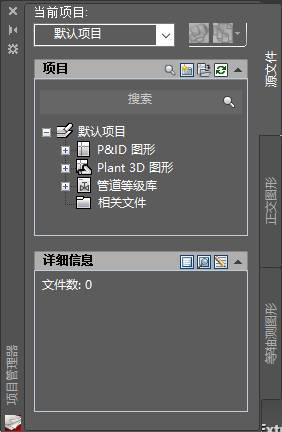

项目管理器
组合并管理属于一个项目的图形。
 功能区: 单击“默认”选项卡“项目”面板“项目管理器”
 命令条目:  projectmanager
项目控制
用于打开项目和运行项目报告。
项目名称
显示当前项目的名称。默认情况下,显示最后一次打开的项目。
第一次打开“项目管理器”时,显示默认项目。“项目名称”列表也显示以下选项:
  • 以前打开的项目。显示最近打开的项目列表。
  • 打开。显示“打开”对话框,可从中找到并选择一现有的 project.xml 文件。
  • 新建项目。显示项目设置向导。
  • 样例项目。显示随产品提供的样例项目。
“发布”按钮
显示“发布”对话框。
“报告”按钮
显示可运行的报告列表,包括自定义报告。
  • 数据管理器。显示数据管理器。
  • 输出数据。显示“输出报告数据”对话框。
  • 输入数据。打开“输入自”对话框。
  • 报告。在“项目报告”模式中打开数据管理器。
“项目”面板
为项目中的图形设置整体组织结构。
可添加、删除和重新排序图形及文件夹,还可选择图形或文件夹,以将其数据包括在报告中。
项目面板工具栏
提供用于打开、添加和刷新图形状态的按钮。
  • 隐藏/显示搜索框。 隐藏或显示搜索框,可以使用它在项目中搜索特定的文件名。
  •   新建图形。显示“新建 DWG”对话框,在对话框中基于默认样板创建新图形并将其添加到项目树中。
  •   将图形复制到项目中。 打开“选择要复制到项目的图形”对话框,在此对话框中选择一个或多个要复制到项目中的文件。
  •   刷新 DWG 状态。验证项目中的任何图形或文件是否被其他用户编辑。
  • 注: 刷新也可以将图形与项目同步。使用 synchstylesmode 设置自动同步。

“详细信息”面板
提供有关项目或有关项目管理器树区中选定图形的信息。
若要更改显示,请单击“详细信息”面板工具栏上的相应按钮。
详细信息
显示有关选定节点的信息。
  • 项目详细信息。显示项目信息,包括项目位置、名称、说明、单位类型和编号。
  • 图形详细信息。显示图形状态、说明、文件名称、位置、文件大小以及保存和编辑日期。
预览
当图形节点选定时,显示图形的小型预览图。
注: 在协作项目中,您能够先查看图形的预览,然后再打开图形。
